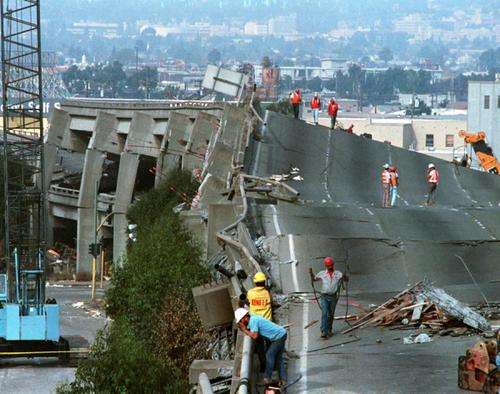

    一个实际的例子,1989 年美国加州湾区的 Loma Prieta 地震,矩震级 6.9 级,共造成 63 人遇难和 3757 人受伤。
    这是地震造成的地面高架道路的破坏:

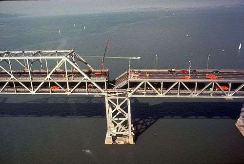

    这是连接旧金山和奥克兰的桥梁的破坏:
