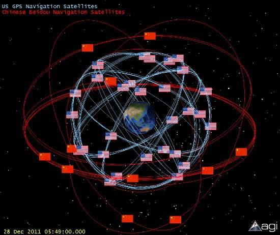

    (北斗星座)
    (其中红色为北斗白色为 GPS,对比 GPS 系统只有中高轨的卫星,GLONASS 和伽利略与之类似,北斗的星座系统明显复杂很多,尤其对亚洲的覆盖效果可以达到更高的精度)
    a. 唯一一个使用多种轨道平面的系统,其他三个系统都在使用中高轨道,而北斗采用三种轨道:中高轨道、地球静止 / 同步轨道和倾斜地球同步轨道,它们的组合尤其是地球同步轨道卫星,将会大大增强区域定位能力。夔龙系统的具体细节没有介绍,但我怀疑它就是北斗 5 颗地球同步卫星与“鸿雁星座”的结合,相当于在既有的北斗基础上做了进一步开发,而北斗本身就自带半个夔龙了;

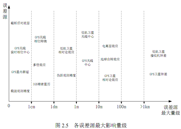

    a. 但无论是上述哪个导航卫星系统,都不得不面对各种各样的误差源,
    (以前硕士论文的图,这是针对低轨卫星没有对流层,但基本相当)
    其中有些误差信息可以解算出来、模型修正、GPS 实时播报等,但要想达到更高定位精度(达到分米级或更高),实时状态下必须采用差分的方式消除掉以上绝大部分影响,比如播报后的卫星钟差、GPS 卫星星历。所谓差分的最大意义就是两个接收机的情况下消除一些公共误差,可以辅助另一台接收机大大提高定位精度,这些夔龙的低轨卫星可以部分实现这个功能,但不能全部抵消。

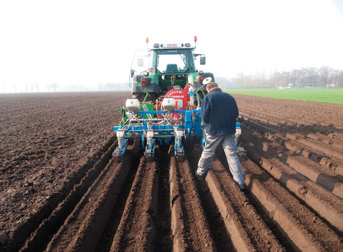

    现在美国、荷兰这些国家有很多精密农业:在农业机械上装上计算机、载入程序、使用 GPS 达到厘米级定位,甚至可以在无人的情况下,完成所有的农业工作,做出来的农活简直犹如作画的艺术品一般。荷兰有很多农场,农民在干活的时候就是端着咖啡和啤酒,在车上静静地看着它自动完成,这背后离不开的是高精度的定位。

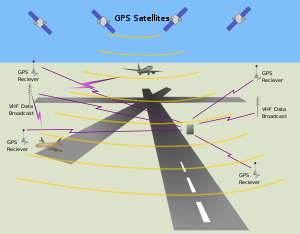

    机场辅助着陆、起飞系统,大大降低飞机在最危险的起飞和降落环节风险。
