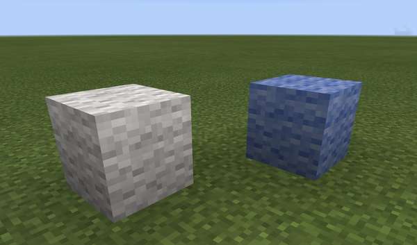

    【电线】
    回答里将用到白色蓝色两种电线,你需要用它搭成所需电路的基本结构。

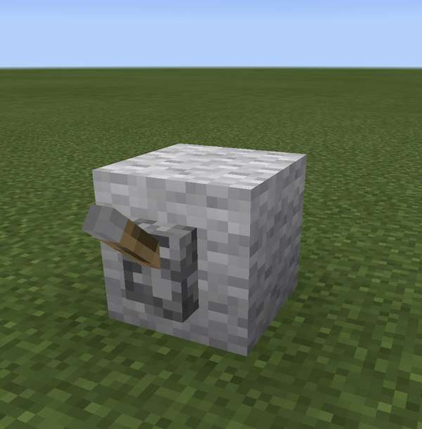

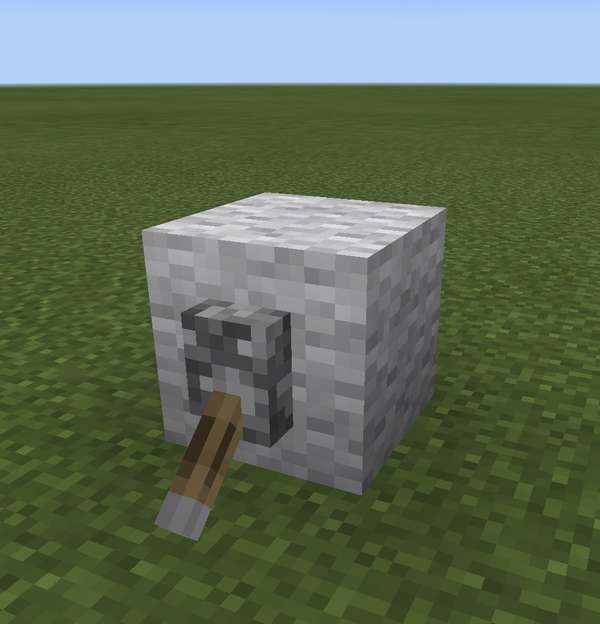

    【开关】
    顾名思义,它有两种状态,分别表示开和关。
    (关上的开关)
    (打开的开关)

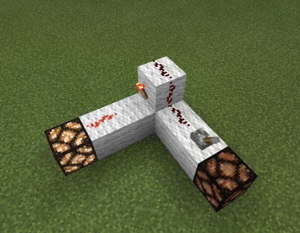

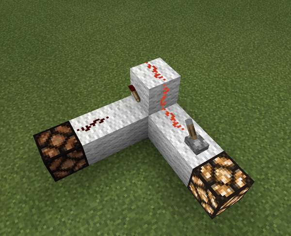

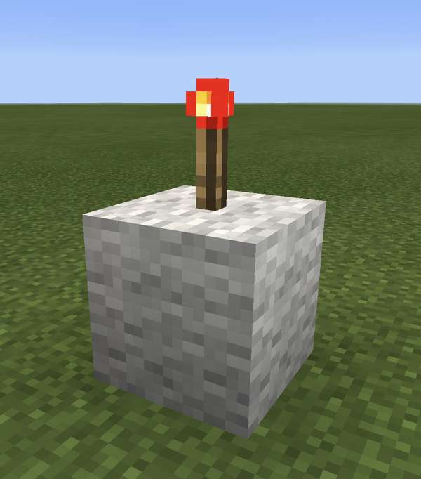

    【非门】
    非即是输入与输出相反,需要一个输入端一个输出端。
    在学习软件中我们可以用这个结构表示:
    (右侧开关输入,左侧输出)
    (右侧开关开启时的状态)
    可以看到,非门这种结构:
    输入 0,输出 1。
    输入 1,输出 0。

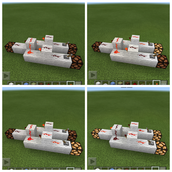

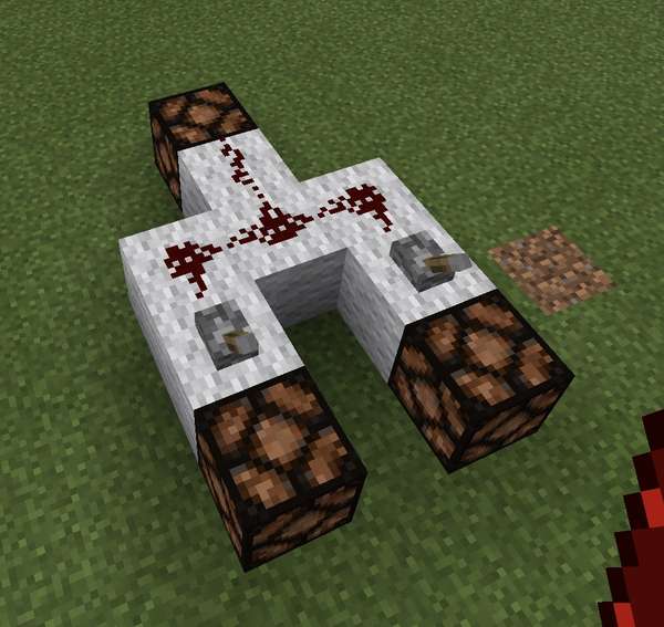

    【或门】
    或即是皆可,或门有两个输入端,一个输出端。只要有任意一个输入端被激活,输出端便被激活。
    我们用这种结构表示或门:
    (下方为输入端,上方输出)
    或门一共有 4 种状态:
    输入 0,0。输出 0。
    输入 0,1。输出 1。
    输入 1,0。输出 1。
    输入 1,1。输出 1。
    (或门的四种状态)

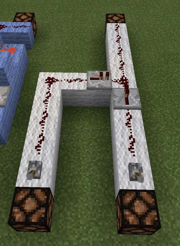

    【与门】
    与门和或门同样需要两个输入端,有一个输出端。
    我们这样表示它:
    (其实它是由三个非门与一个或门组成的)
    它同样也有四种状态:
    输入 0,0。输出 0。
    输入 0,1。输出 0。
    输入 1,0。输出 0。
    输入 1,1。输出 1。
    (与门的四种状态)

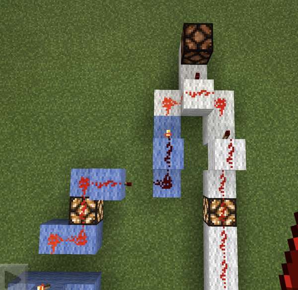

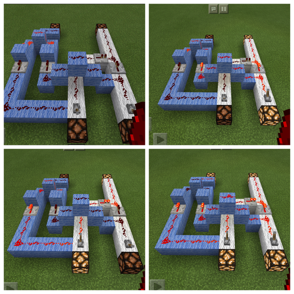

    那么我们就开始构造我们的加法器把(•̀ω•́)✧
    答主注意到其中“输入 0,1。输出 0,1。输入 1,0。输出 0,1。”单看低位的输出,很像是或门的结构。
    那就先搭一个大大的或门吧!
    然后只看进位的话,四种情况都很像与门。
    那就接出一条与门吧(•̀ω•́)✧
    (蓝线接出的与门)

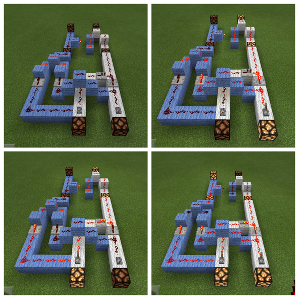

    可是这时的计算并不正确,当输入“0,0”,“0,1”与“1,0”时,它会正确地反馈“0,0”,“0,1”和“0,1”。
    输入“1,1”时,输出会是“1,1”。
    那就让进位为 1 时,低位变成 0 呗!
    于是在蓝线后接一个非门,再与白线并入与门。这样只要进位为 1,经非门后的进位将阻止与门的激活。
    最后再将蓝线接出,作为最终的进位,第二次运算后的白线接出,作为最终的低位。
    然后在四种输入状态下验证:
    虽然输出端有点远,但是仔细看的话,会发现在四种输入状态下,结果都是完全正确的!
    那这个巨大的未优化的半加器就完成啦!
    (•̀ω•́)✧
