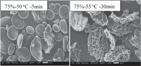

    当刚包好的饺子下锅煮时,随着温度的升高,饺子皮中的淀粉会发生不可逆的糊化膨胀,这个过程可分为三个阶段:
    第一个阶段是可逆吸水阶段,此时水分进入淀粉颗粒的非结晶区(主要由直链淀粉组成),淀粉颗粒体积略微膨胀,这个阶段的糊化是可逆的,如果进行冷却干燥,淀粉是可以恢复成原来的样子的;
    第二个阶段是不可逆吸水阶段,随着温度的升高并达到糊化温度后,水分开始进入淀粉颗粒结晶区(主要由支链淀粉组成),淀粉颗粒体积突然变大,双折射现象消失,此时即使冷却干燥也恢复不了原来的结构了;
    第三个阶段是解体阶段,随着温度的进一步升高,水分不断进入淀粉颗粒内部,使之解体,形成无定形空囊,体积可变至原来的50-100倍,整体呈现糊状。
    当饺子煮熟时,饺子皮中的淀粉至少达到了糊化的第二个阶段,即发生了不可逆的形态变化,此时无论怎么改变外部条件,它们也恢复不了原来的状态了。刚煮熟的饺子的口感是最好的,但是一旦经过冷却、冷冻,它良好的口感不复存在。

    原因二,煮熟后的饺子在冷却、冷冻的过程中会发生淀粉的老化。淀粉的老化是指糊化后的淀粉分子(主要指直链淀粉)在低温时重新进行排列形成的无序的、致密的微晶束,淀粉凝结沉淀,使口感进一步变差。用于制作饺子的小麦淀粉一般含20-30%直链淀粉,所以是比较容易老化的。
