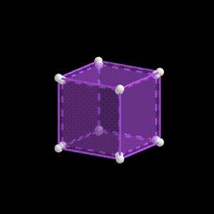

    我们先来看下面这个图
    大家很容易的可以看出,这是一个立方体,但问题是这是画在一个二维平面上,为什么看到的人可以想象出这是一个三维立方体呢?
    如果想要在二维平面上表示出三维物体,必须得有一个从三维到二维的映射关系,而这个映射关系如果类似于眼睛的效果,我们的大脑就能够通过二维平面的图形还原出三维物体。
    这是因为眼睛的机理就是将现实中的三维空间投射到视网膜上,这里其实就是三维空间到二维空间的映射,大脑经过长期的进化,可以将二维图像还原成现实中三维空间物体的大小,远近。所以,如果在二维平面上按照视觉效果绘制出来,大脑是可以轻易的将它还原成三维物体的。这也就是我们可以通过上图轻易的想象出一个立方体的原因。

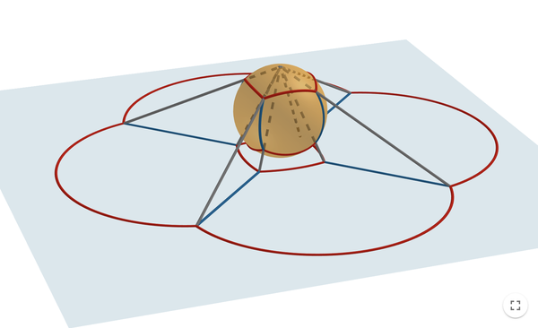

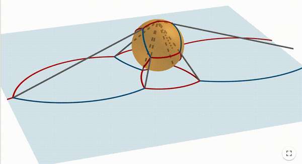

    比如下图就是一种”球极投影“,假设球体是透明的,在球的北极放置一个投影点,让光源向平面发光,这样就可以在平面上看到除北极点之外球面上所有点的投影了。
    球极投影也是一种投影,但这种投影是一种纯数学运算,我们大脑无法直接的将它还原成三维空间的形状。比如我们将上图的球滚动起来,请试着看看你是否能够根据二维平面上的投影想象出三维球体表面?好像很困难吧,因为生活中基本不需要这种变换,所以我们的大脑也没有这方面的进化,这需要较高的空间想象能力和专门的训练。

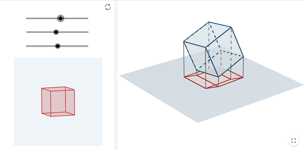

    所以我们在看到二维平面上的图形时,必须先搞清楚进行的是什么投影,我们才有可能将它还原回来。于是我们看一下上面这个立方体的全景,看看到底是如何投影在二维平面上的?如下图。

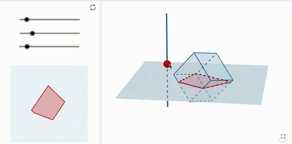

    可以看到,刚才在二维平面上画的图形其实可以想象成在三维空间中,有一个可以透光的立方体,一束平行光打在上面,在二维平面上投影出来的图形。这也叫”正交投影“(Orth. Projection)。正交投影中,远处的线段和近处的线段如果等长且平行,则投影到二维平面上也是等长且平行的的。
    这种投影方式类似于眼睛的效果,但又不完全是。因为眼睛的视觉效果叫做”透视投影“(Projective Projection),是一种近大远小的投影方式。

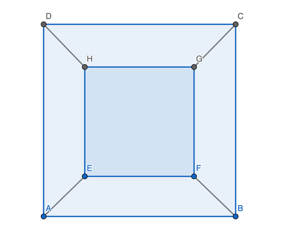

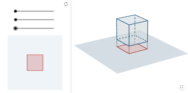

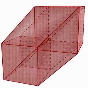

    这时候我们将上面的立方体摆正,如果还采用正交投影的方式,我们会看到一个什么样的图形呢?如下图,我们只能看到一个正方形。
    但如果我们采用”透视投影“的方式,看到的就是近大远小的效果(关于透视投影的详细描述,请详见我的另一篇回答《线性代数有什么用?学习线性代数的意义在哪?》 )。如下图,我们假设屏幕是X-Y平面,垂直屏幕向外是Z轴,这张图的视角是在Z轴正上方俯看X-Y平面时立方体的效果图。仿佛在凝望一个长方体的深渊一样。
    刚才前面提到,”正交投影“类似于眼睛的效果,但又不完全是。因为”透视投影“会呈现近大远小,但如果立方体的边长相对眼睛到物体的距离比较短时,也就是眼睛对于这种远近的距离可以忽略时,”透视投影“和”正交投影“从视觉效果看就没有什么区别了,我们甚至可以用”正交投影“来代替”透视投影“。
    这也就是我们即使没有用眼睛的实际视觉效果”透视投影“,而用”正交投影“,大脑依然可以还原出实际三维物体的原因。

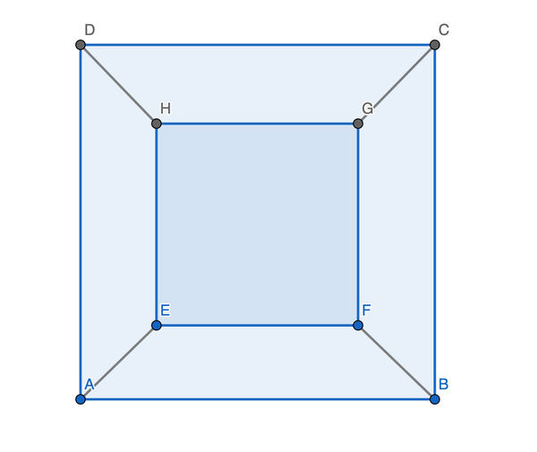

    前面我们介绍过立方体的透视投影视图,也就是在第三个维度Z俯看X-Y平面时的透视效果。如下图,重新copy一遍。

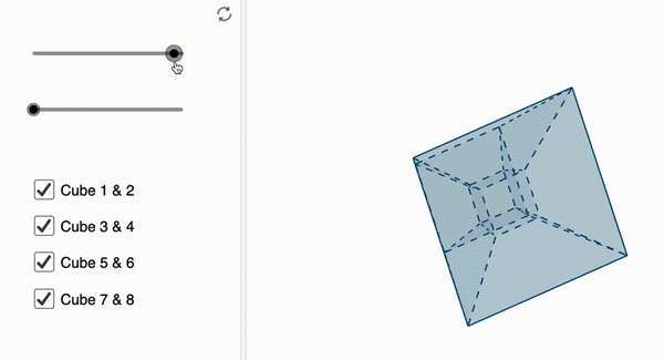

    运用类推法,如果我们在第四个维度W俯瞰X-Y-Z空间时得透视投影视图是什么样子的呢?如下图。
    和将三维空间透视投影到二维平面一样,上图是四维空间透视投影到三维空间,然后再由三维空间正交投影到二维平面。有一点绕,但事实确实是这样的,两次投影的方式不一样。
    从这个视图看,我们能容易的看到共有8个立方体胞。所以,超立方体又叫做”正八胞体“。注意到,四维空间的立方体经过投影到三维空间以后,不一定是标准立方体了。就和我们在二维空间看立方体表面一样,虽然在三维空间立方体的六个表面都是标准正方形,但经过正交投影以后,可能已经发生变形,这和四维空间投影到三维空间是一个道理。

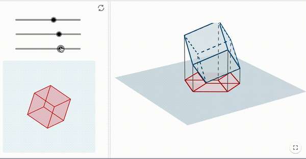

    还有一种方式可以帮助纸片人理解三维物体,就是三维物体不能静止,而是有规律的旋转,让三维物体的各个角度都能投影在二维平面,从而让纸片人观察到三维物体各个角度的投影,进而想象出三维物体的形状。
    还是采用类推法,我们看看二维纸片人如何通过观察正交投影想象出三维物体的,如下图。
    当立方体的表面和投射表面的夹角越小时,投影出来的四边形越大;反之亦然。我们貌似可以通过二维平面的轮廓想象出三维物体,那是因为我们处在上帝视角。对于纸片人来说,几条连接的四边形忽大忽小,甚至发生形变,完全超出他的想象的。
