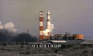

    早期的火箭工程师们尝试了你能想到的所有办法,包括常见的火花塞和火药,等等等等,但这些装置点燃的效果极其不稳定。
    你想要的是充分燃烧,但结果通常是花式爆炸。
    试想,如果金属结构的火箭发动机经受不住这些爆炸,生物体又如何能承受呢?

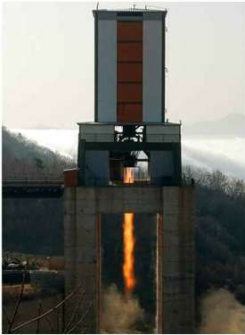

    苏联人选择了用带电热丝的火药柱,去点燃加压液氧 + 高温煤油;

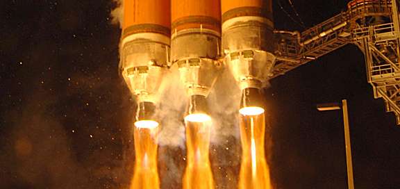

    美国人选择了电火花塞,去点燃高压液氧 + 高压液氢。

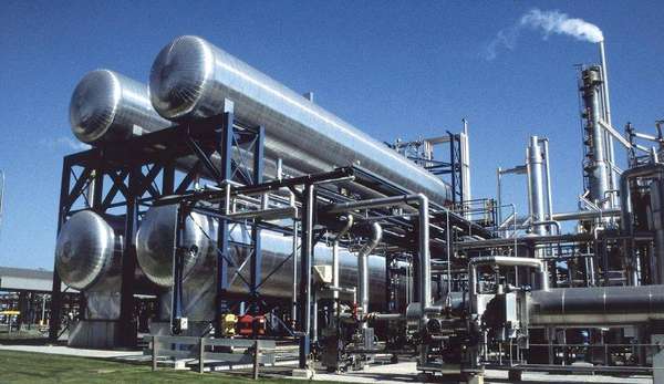

    高温、高压、催化剂,一股浓浓的化学工业风。

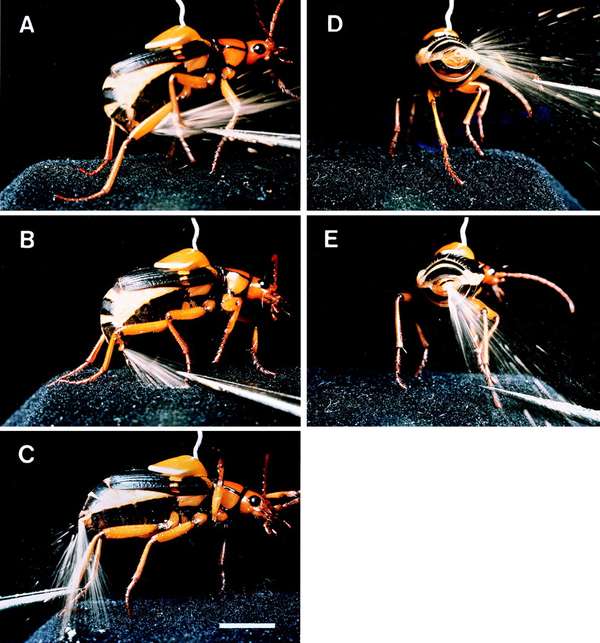

    尽管不能勉强生物体进化出火箭发动机的功效,但还是有生命体,类似的实现了自燃的喷射效果。
    这些动物属于:
    节肢动物门(地球上种类最多的一个门)
    昆虫纲(节肢动物中种类最多的一个纲)
    鞘翅目(昆虫纲中种类最多的一个目,包含大家常见的各种甲虫)
    步甲科(这个就不是最多的了。。。)
    气步甲亚科

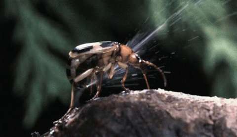

    在这个种类庞大的演化池中,演化出了类似小型火箭发动机的结构。
    这些气步甲拥有储存室 RSC(火箭的燃料箱)、反应室 RXC(火箭的燃烧室)以及喷口 EC(火箭的喷口)。
    最重要的,产生燃料的腺体,这个火箭没有,都是外部加注的。
    而气步甲喷射的原理,在于催化剂!
    学过高中生物的朋友应该对酶这类特殊的蛋白质不陌生,一些税务人士喜欢称之为酵素。
    酶是生物界的化学工程师,别看几乎都是蛋白质,却能在常温、常压下实现让人类化学工程师们极其头疼的化学反应。
    气步甲所使用的催化剂,就是过氧化氢酶。
    平时,腺体的产生的过氧化氢
    (双氧水)和对苯二酚
    的混合溶液可以储存在储存室。
    一旦有需要,储存室的溶液流入反应室,在催化器的反应下产生大量气体,并把高温(~100℃)、高压的气体(包含氢气和氧气)和液体一起喷射出去。
    在反应过程中,由于反应不稳定,氢气和氧气会产生一些燃烧和爆炸。
    这群自带反应时间短、间歇性开机、水火交融“火箭发动机”的气步甲们,可能是生物演化中最接近喷火的生物了。
