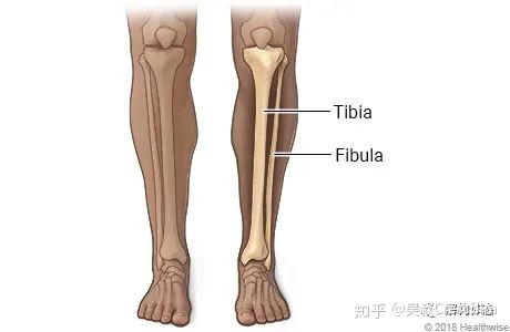

    若干年前有个患者在治疗中冷不丁问了我一句:“人的小腿为什么有两块骨头?” 他说是自己受伤之后查了解剖才知道的,以前一直以为小腿只有一块骨头,类似下图这样的。

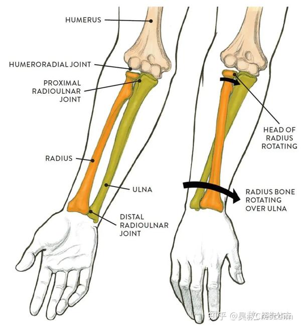

    回答 4:类比上肢就可以了。小臂有两块骨头——尺骨和桡骨,且能够转动,小腿分为胫骨和腓骨也是为了能够让小腿相对于大腿旋转,否则只能通过髋关节转动整个下肢来调整脚踝的指向,这在运动上是不灵便的。(下图为小臂)
    评论:一些有专业背景的人士给出的是这个答案。乍一听上去没毛病,是这么个道理。但如果稍加分析,便发现站不住脚。
    绝大多数关节的生理运动本质上都是绕轴的转动,一个关节要想产生运动,力学上得满足两个条件:首先要有肌肉跨过关节两端来启动这个动作,其次关节本身的结构也得允许这个运动。
    举个例子,你食指的指间关节可以做屈伸的主动运动,但即便忽然长出一块指间外旋肌或者内收肌,也还是无法做相应的运动。因为指间关节是滑车关节,除屈伸外,在结构上不允许其他生理运动产生。
    再看前臂,既存在让其旋前与旋后的肌群,同时肱桡关节、桡尺远端与近端关节(车轴关节)的构造也允许旋转的运动,两个条件都满足,因此旋转运动才能实现。下图中可见,桡骨可围绕尺骨旋转,二者可平行可交叉。
    而小腿虽然与小臂相似,但是否真的能够完全类比?显然是不能。
    虽然小腿(膝关节)的确在屈膝位能够进行外旋和内旋,也确实有肌肉来控制这个运动,但是,旋转是发生在小腿(胫骨)与大腿(股骨)之间,而不是发生在小腿两块骨头之间的关节。允许并限制膝关节旋转的是半月板和各韧带,与小臂的原理完全不同。
    也就是说,即使腓骨和胫骨融合成一块骨头,小腿也照样可以旋转。所以第 4 个回答只说对了一半——即小腿能够相对大腿旋转的确让运动更灵活,但小腿能旋转并非由于它有两块骨头。

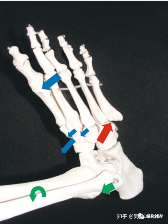

    说到这里,得先了解距骨的特殊形态。从上方俯看,距骨滑车呈一个近似的梯形,前宽后窄(图右)。可想而知在踝关节不同角度之下,距骨滑车进入踝关节窝的部分也必然不同,因而所占据的空间也会改变。这里简单做一下解释,踝关节的关节面由距骨滑车、胫骨与腓骨远端共同构成(图左)。踝关节窝(踝穴)指的是胫骨与腓骨远端关节面围成的“门”形(图中)。
    我们日常在站立位的各种运动中,胫骨与距骨滑车构成的关节面是纵向负重的主要部位,而腓骨只是贴附在胫骨旁边,主要功能是为踝关节侧方稳定性做一些贡献。在这里不再细说腓骨的作用,因为我们的重点是讨论分成两块骨头的意义。
    前宽后窄的距骨滑车的好处便是,在踝关节背屈(勾脚背)位置下,更宽的前部与踝关节窝接触,这样一来关各方向节面之间充分接触,骨骼形态提供的稳定性提升。我们实验室在多年前就已经测定,在最大背屈位,只能做单纯的内翻与外翻。踝关节的内收外展以及内旋外旋只有在逐渐跖屈的过程中才可能发生。此外,背屈时承重面积更大,因而同等重量对关节面的压强更小。
    相反的是,当踝关节跖屈(踮脚尖)时,距骨滑车更窄的后部嵌在关节窝里,此时距骨与关节窝侧向的间隙变大,因而结构稳定性变差,在跖屈位也更容易崴脚。但是好处是,在跖屈位置时足踝的三维活动度也更大。
    幸好人体的设计非常精妙,在很多动作中,跖屈位通常是承重更小而且对稳定性要求更低的阶段,而背屈位则往往是需要稳定与承重兼备的阶段。走路就是很好的一个例子,脚跟着地缓冲后的承重反应到站立中期是足踝受到冲击最大的阶段,此时踝关节也刚好处于背屈位。而到站立末期和预摆动期,该侧踝关节承重已大幅减少,此时为跖屈逐渐增大的过程。

    设想一下,假如在踝关节中立位时把胫骨腓骨变成了一块骨头,那么踝关节窝就成为了一个不能形变的刚体,所以内外踝间距也就不能动态适应距骨的宽度。在足背屈时更宽的距骨滑车前部进不去,活动会因卡住而受限。反之,跖屈时更窄的距骨后部在踝关节窝里左右间隙又过大,因而侧方稳定性更差。
    此外,足踝 - 小腿的运动学也会受到影响。比如正常踝背屈时,腓骨轻微向近端偏外的方向移动以及内旋。
    综上,所有这一切,都不是一块骨头能达到的。
