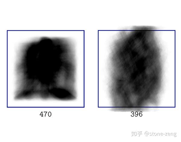

    这个实验我和 colourphilosophy 探讨过,虽然看起来非常无厘头,但其实对中文字体设计是有一些帮助的。

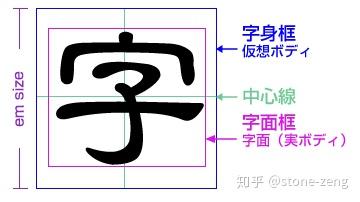

    中文字体设计中有两个概念:字身框和字面框。字身框是外侧的方框,大致相当于田字格的外框,也相当于铅活字那一个金属方块的大小;字面框则是汉字字符实际分布的空间,很大程度上能够反应字体的特性。
    来源:justfont - 字型設計自己來——中文字型設計的第一課
    所以,一般来说,即使把所有汉字叠加起来,字面框有可能会被填满,但字身框中无论如何都还会留有一点空间,否则所有的汉字在排版时都会连在一起,没有「呼吸的感觉」(笑)。
    接下来我们看看真实字体的叠加情况。
    中易宋体
    思源宋体 Regular
    思源黑体 Regular
    微软雅黑 Regular

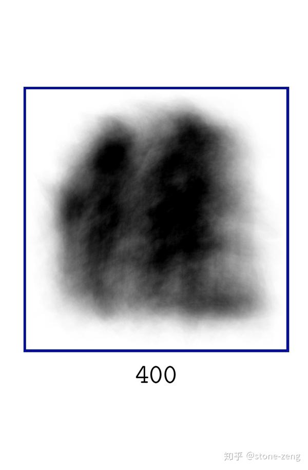

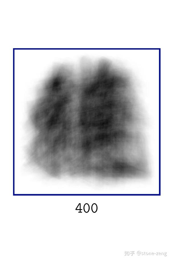

    我们把 GB2312 里面的汉字随机分了 10 组,然后分别叠加(全叠一起就是一坨黑,当然也可以后期加工)。在大样本下每组基本没什么差别,换句话说叠加 600 字和 6000 字差别并不大。By the way,题目问的是「所有汉字」叠加,现在 Unicode 里面的所谓汉字已经积累到了 92856 个[1],考虑到手边机器的算力以及实际字体的支持情况,这里只拿 GB2312 里面的 6763 个汉字来玩。
    图中的蓝色边框大致就是字身框,而字面框并不是字体文件本身带有的数据,只能通过后期分析(或者私底下问设计师)【实际上 OpenType 规范中允许在 BASE 表中写入字面框信息(icft 和 icfb 基线标签)[2],但大多数国内厂商的字体中并没有提供 BASE 表,思源和很多日本字体则是有的。感谢 Celestial Phineas!】。
    上面挑了四种字体,两宋两黑。大致可以看出,字面框的大小从上往下递增,这也符合我们日常的感觉:中易宋体字面最小,结构紧凑;微软雅黑字面最大,结构宽松,但密排时感觉过于拥挤、喘不过气而来;思源宋体、黑体介于其间,观感现代而又不显慵懒(好能扯)。
    另一方面,除了分析字面率,叠加实验还可以帮助我们理解笔画的分布。上面的图其实并不是一片均匀的黑色,而是有浓淡分布的。显然,黑色较深的地方就对应着笔画的集中分布。我们看那两个宋体,都是左侧有明显的一竖,右侧下面有一横,而且右下角有一处格外明显的黑色区域;右侧还有一些不太明显的横竖笔画分布。这就可以得出以下结论:

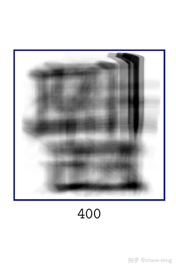

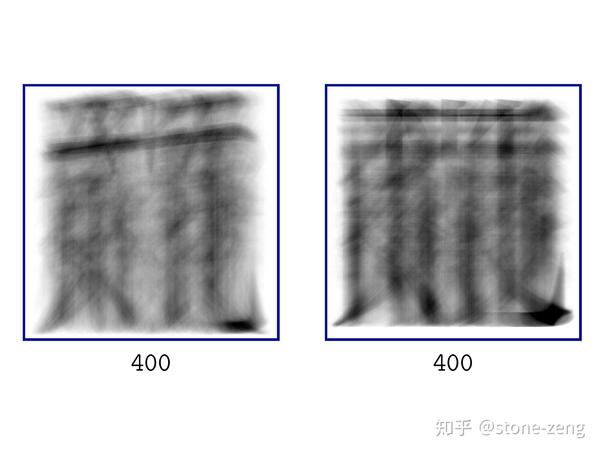

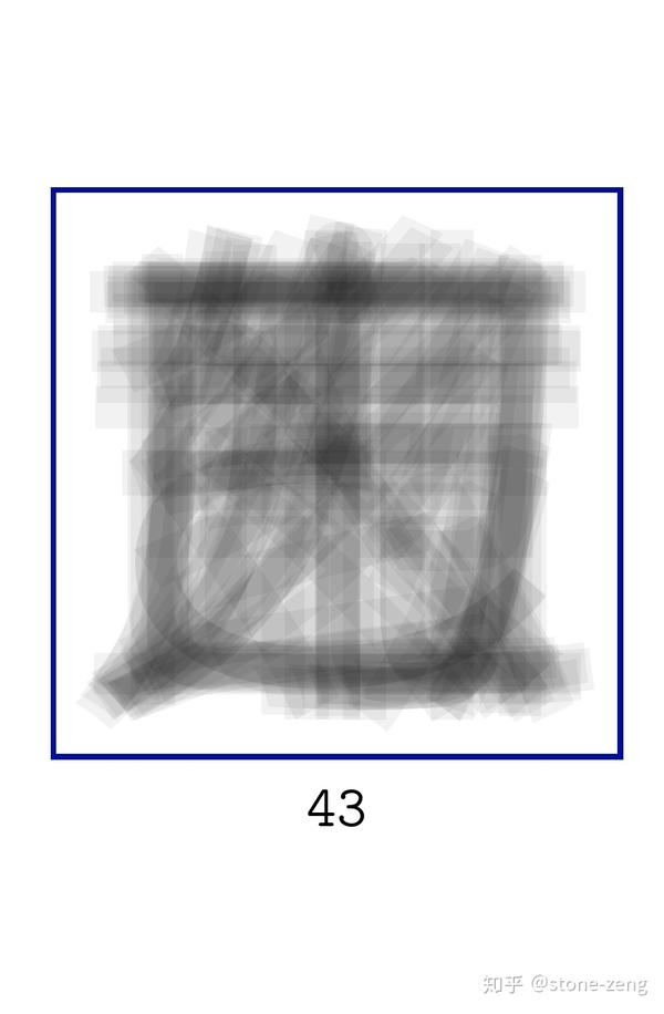

    上面实验的都是宋体和黑体,我们可以再来试一下其他风格:
    康熙字典体(@厉向晨 别打我)
    魏碑
    行楷
    这里只用 400 字叠加,差不多也够了。从上到下,书写的感觉越来越强烈,体现在字面率越来越小,重叠的笔画越来越少,曲线的感觉越来越明显。但无论是哪种字体,我们都可以看出十分明显的左右结构——毕竟这是汉字本身的特点。

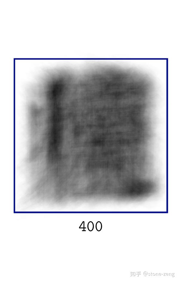

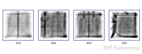

    还有一些别的东西可以玩,比如叠加独体、左右结构、上下结构、包围结构的汉字:
    思源宋体
    我似乎已经看到了 biang 字 2333。

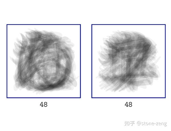

    汉字还有相当数量的衍生文字,在中国少数民族地区和泛东亚文化圈都被广泛使用。包括日文平假名、片假名(评论区:假名像个球 2333):
    ヒラギノ明朝 ProN
    谚文音节:
    본명조(也就是思源宋体)
    相比汉字,留下的空白就要多很多了。

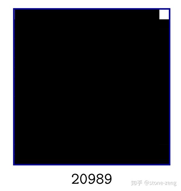

    最后, @韓泳思 提到了点阵字体的问题,我们也来欣赏一下:
    GNU Unifont(这里不是 GB2312 了!)
    Unifont 中的汉字基本是 16×15 像素,为了防止密排时连在一起留了一个像素,但仍然有不少字会落到最右侧的一列中。不过图中可以看到,右上角还有最后一个空白没有被占领,所以我们可以得出结论:即使是点阵字体,所有汉字全部叠加起来也还是会留下空白(只考虑 Unicode 统一表意文字的范围)。
