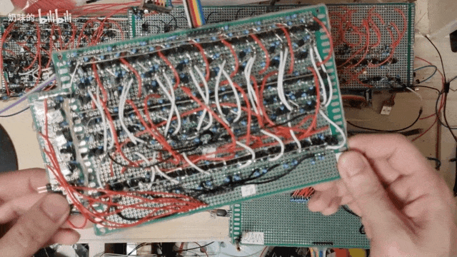

    Up主设计了一个6位的移位寄存器:
    它的作用不仅能用来存储,还能在时钟信号的控制下,将数据进行进行逐次右移或左移。
    简单来说就像是一个交警叔叔,当数据从一个方向进来的时候,这个移位寄存器可以指挥它什么时候该往哪里走。

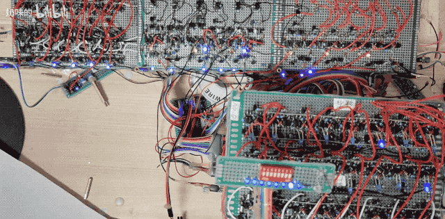

    现在,这个全部由三极管、二极管和电阻焊接而成的CPU就完成了!
    看到这密密麻麻的元件,工程量的浩大就不用多说。
    也难怪能让一众网友直呼“肝帝”了。

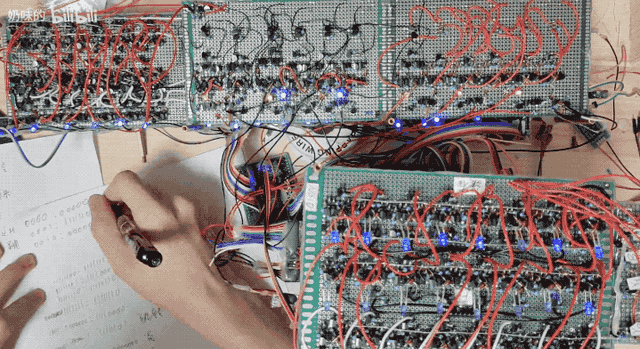

    还有纯手写最原始代码
    以为纯手工焊接就完了?
    不不不,还有更硬核的。
    因为这个CPU的指令集和架构都是自主研发的,所以没有适配的编程语言。
    那怎么能让它跑起来呢?
    这位Up主的对策是:
    纯手写最原始代码——二进制编程!

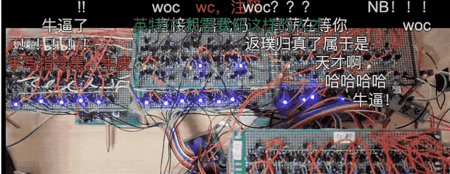

    这一手露的,直接引发了网友们的第二波高潮:
    手写指令集,牛皮!这才是真·写代码!
    直接上机械码,太狠了吧!
    然后……然后……
    Up主竟然就开启了上古编程模式——“扣”程序!
    面对此情此景,怎么一句“绝绝子”了得。

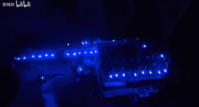

    亮灯,跑起!

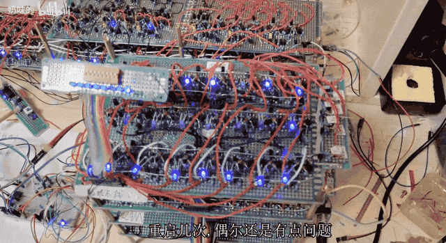

    但最开始,程序的运行并不是一帆风顺。
    即便大神重启了几次,跑马灯的效果偶尔还是出现问题。
    但bug很快被找到了:
    有个地方断开了。
    与此同时,因为还没有I/O接口,所以测试使用的灯是临时寄存器的灯。
    而且左移指令和跳转指令都使用了同一组灯。
    因此,流水灯的效果就不是非常明显。
    于是,大神重新编程,使CPU跳转到0X0F处运行。
    如此一来,在跳转时灯就是灭的,给左移指令让出了一条路。
    一切修改完毕,重新“扣”程序,启动!
    这一次,就没有任何的异常了。

    在此之前没有看过关于CPU原理方面的书籍,是靠自己对门电路的理解而设计的一套电路 ,想设计一套属于自己的架构。
    从最基础的三极管开关到门级电路,网上找的电路图根本没法用,需要自己设计。虽然设计好后理论通过了,但是门级之间组合成功能级器件就有新的问题,功能级的电路再多个 组合起来成为功能模块又会产生新的问题,模块与模块之间连接更会产生新的问题。
    这每一级的问题都很有可能要修改基础电路,然后又会从头开始产生新的问题。
    因为没有专业的设备去调试,我用的是一盏LED和蜂鸣器,想尽办法也将速度提高到100kHz左右 而已,这是十分慢的,过程也十分艰难。
    至于器件方面,大神均是从网上购得,然后再将它们一点一点地焊接成为模块。
    这个CPU大致耗费了1000多个三极管、2000多个二极管,电阻数量也达到了2000多,焊点近万。
    目前的费用大概花了1000多元。
