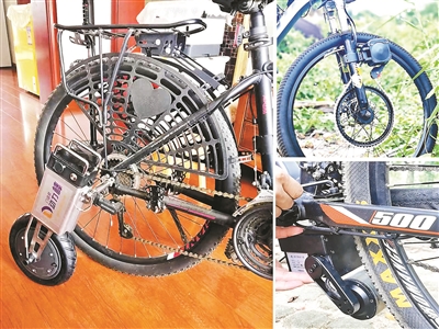

    在某购物平台中,北京青年报记者注意到主要销售有三款“通勤神器”,价格大约在1000元左右。其中一款为链条式传动的前驱式助力器,市场价在900元左右。
    据厂家销售人员介绍,这种牙盘类的助力器,使用的是和电动自行车一样的锂电瓶,充一次电需要3到4小时,续航里程纯电动可以骑40到45公里。
    第二种后驱模式的助力器,市场价在800-1300元不等,由电机、电瓶、调速三个配件组成。这种橡胶轮类型的助力器,使用的也是容量7.8A小时的锂电瓶,充一次电需要3到4小时,续航里程纯电动可以骑40到45公里。北青报记者注意到,在该产品的详情介绍中,标注了“不限行,不违章”等字样。
    第三种自行车助力器,也是最畅销的辅助轮形式助力器,可兼容包括共享单车在内的各种类型的自行车,因此也最受消费者追捧,价格在799元至899元之间。这种辅助轮式助力器使用锂电瓶,电瓶容量5.2A小时,插座充电,充电时间2小时,续航30公里。
    对于交管部门是否允许此类助力器上路,链条传动助力器和橡胶滚轮助力器的卖家称北上广深都可以使用,且电瓶装有保护板,更加安全。辅助轮助力器的卖家则表示该产品没有破坏自行车结构,是可以上路的。
    消费者体验 小问题频发
    据了解,市面上的自行车助力器主要分为3种,分为前驱、后驱和辅助轮形式,普遍是将外接电动设备装在普通自行车上,带动自行车行驶。
    许多购买了“通勤神器”的消费者在实际使用过后表示体验欠佳。在某购物平台上,辅助轮式助力器是最畅销的一款“神器”,这种助力器是电机、电瓶、轮子一体的设备,该助力器号称不需要打孔,外形看起来像儿童自行车的辅助轮。
    针对此种助力器,一名消费者表示,“充足电的情况勉强能够行驶20公里,与标称30公里相差很大,另外人力骑行电动轮阻力较大,体验欠佳。”
    另一名消费者则称,虽然辅助轮式助力器方便装卸,但其下了地铁后到公司还有部分坑洼地带,遇到此类路段助力器往往不能正常与地面接触,反而时有时无的加速会打破车辆平衡,十分不便。
    平台上的另一款后驱助力器,则是通过橡胶轮与轮胎摩擦传动来避免此类问题。但消费者也遇到了新问题:下雨天轮胎打湿以后,和橡胶轮之间还会打滑,根本起不到助力效果,不仅如此,泥点被刮下来后,还会甩自己一后背。后驱橡胶轮传动遇到打滑、接触不实的情况比比皆是。
    部分消费者指出3类辅助装置的通病就是“刹车需要先调速,十分不便”。
    同时,也有消费者在电商卖家店铺提出质疑:“加装辅助器后会不会延长刹车距离”“各地都严查自行车改装电动车,这种辅助器违不违法”“电瓶是否安全”等。
