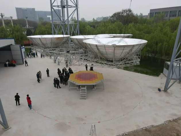

    西安电子科技大学校园内的试验塔,用于在地面全链路演示段宝岩团队独家设计的OMEGA方案。图/受访者提供​

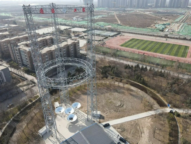

    与此同时,在西安电子科技大学的校园内,由该校教授、中国工程院院士段宝岩组成的团队正在进行最后的调试。段宝岩是中国天线方面的顶尖专家,此前曾负责500米口径球面射电望远镜(FAST)的总体设计。和璧山浮空平台的功能类似,西电在校内架起了一个75米高的支撑试验塔。
    段宝岩对《中国新闻周刊》介绍,试验塔上安装了聚光镜、光电转换系统和发射天线,可以在50~60米的高度上向地面进行无线传输,目前已经基本建成。这就是西电“逐日工程”的一部分,它在2018年12月,与璧山项目同时启动。

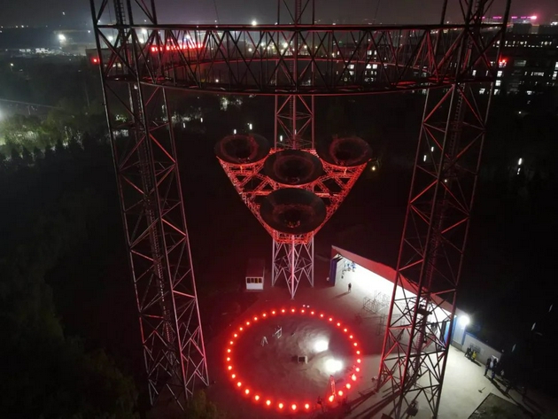

    在西电校园内,一座巨大的三角形塔平地而起,周围的教学楼在其映衬下显得格外“低矮”。在塔的中心,距离地面55米高的地方,有四个半球面的聚光装置,每个直径约6.7米,这是聚光式太空电站的核心。当太阳光射入球形反射面上后,会汇集到一个固定的聚光区,再打入光伏电池并产生直流电,随后转成微波,通过发射天线传输到地面。
    这是段宝岩团队独家设计的OMEGA方案在地面的全链路演示过程。
